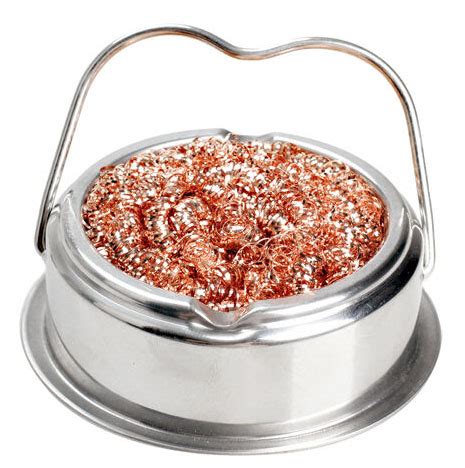

Früher wurde ja gerne z.B. auch bei Weller ein kleines Kissen feucht gemacht um den Lötkolben abzustreifen.
Habe ich auch lange gemacht. Es hat sich über die Jahre aber herausgestellt, daß die Lötspitzen unter diesem "Abschreck"-Effekt nicht so lange halten.
Eigentlich auch verständlich... Als wir damals auf die Hakko Lötkolben umgestiegen sind, war da ein "Akkupads" also so ein Drahtgewulst wie zum reinigen von Töpfen/Pfannen zum reinigen der Lötspitze anstatt ein Schwamm. Dies habe ich seitdem auch nur noch in Gebrauch.

Die nassen Schwämme benutze ich auch seit Jahren nicht mehr; ein einfacher Edelstahlschwamm ist m.M.n. deutlich schonender für die Spitzen. Wir haben auf der Arbeit solche Teile:

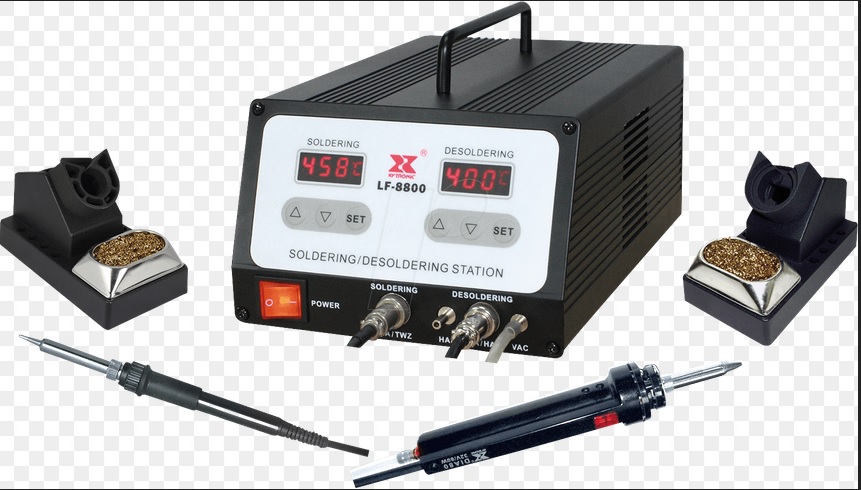

Was kann ich nehmen? Eine Entlötstation mit einer Pumpe? Oder, so einen Aufsatz für den Lötkolben, der die Beine eines ICs gleichzeitig flüssig macht und dann abziehen?

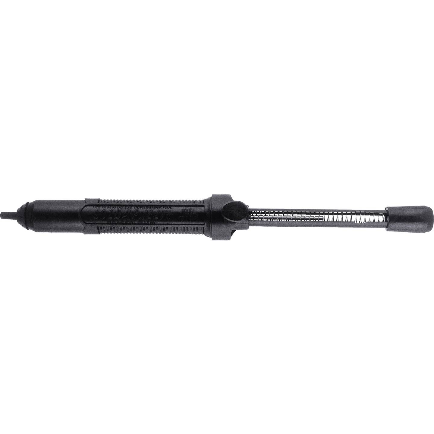

Das ist letzendlich u. a. eine Preisfrage... * gg *
Bei den verschiedenen, manuellen Pumpen, die ich in der Hand hatte, fand ich bisher die "Edsyn Soldapult Deluxe" am besten:
Die Edsyn ist zwar mit um die 25 € deutlich teurer als so ein 5 € - Teil, saugt aber a) viel Material weg, ist b) (relativ) Rückstoßfrei und läßt sich c) gut zerlegen/ säubern. D) Die Spitzen kann man austauschen.
Die benutzen wir auf der Arbeit nur noch.
Gibt´s z. B. bei https://www.reichelt.de/entloetpumpe-soldapult-ds-017-deluxe-antistatisch-ds-017-ls-p225336.html?CCOUNTRY=445&LANGUAGE=de, https://www.conrad.de/de/p/edsyn-soldapult-deluxe-entloetsaugpumpe-antistatisch-810940.html, https://de.farnell.com/edsyn/ds017ls/entl-tpistole-antistatisch/dp/835511, https://www.voelkner.de/products/102140/Edsyn-Soldapult-Deluxe-Entloetsaugpumpe-Antistatisch.html, oder, wenn es sein muss, am teuersten bei https://www.amazon.de/Unbekannt-DS017LS-EDSYN-ENTL%C3%96TSAUGPUMPE-SOLDAPULT-DELUXE/dp/B003A6BCXU.
Ein kleiner Tip: Wenn man Lötkolben und Entlötsaugspitze gleichzeitig auf die Lötstelle hält und dann die Pumpe auslößt, passierte es leicht daß die Spitze der Pumpe einen kleinen Stoß auf die Lötkolbenspitze ausübt, welche dann ihrerseits den kleinen Stoß auf die Platine überträgt. Dabei kann es passieren daß eine empfindliche Leiterbahn/Lötauge beschädigt wird.
Ich habe mir angewöhnt unmittelbar vor dem Auslösen der Pumpe die Lötspitze leicht gegen die Spitze der Pumpe anzuheben um das zu vermeiden. Manchmal hilft es auch etwas frisches Lötzinn auf die zu entlötende Stelle zu geben.
Wie gut das entlöten klappt hängt m. E. auch von der Qualität der Platine ab. Wenn die Löcher sehr eng sind ist es schwieriger, auch sind bei manchen Platinen die Lötaugen / Leiterbahnen sehr empfindlich, andere stecken ohne Problemem mehrere Wechsel eines Bauteiles weg...
Ich würde auf jeden Fall erst mal an einer Schrottplatine üben.
Wenn man mehr Geld in die Hand nehmen will kann man auch eine Entlötstation kaufen. Mein Lieblings-YTuber stellt hier seine vor:
https://www.youtube.com/watch?v=_RQpyO4tuy0
Dabei ist man dann aber schon im 4-Stelligen €-Bereich. Das lohnt sich m. E. nur wenn man a) genug Kohle hat oder b) das Gerät oft nutzt.
Gibts noch andere 😁
Die benutzen wir auch. So die letzten 40 Jahre ❓
Für feinere Sachen hat Lötsauglitze oder ne Station.
Also dem Tipp mit der Soldapult kann ich mich nur anschließen. Mit etwas Übung und der richtigen Technik ist die bei wenigen Lötstellen fast so effektiv wie eine Entlötstation. Kein vergleich zu den billigen Minipumpen. Als ich das Teil bekommen habe bin ich erst mal über die Größe erschrocken 😀 Wenn man mal aber viele Teile auslöten muss, lohnt sich eine Entlötstation aber schon. Es gibt auch günstige Geräte wie die ZD-915, die habe ich:
https://www.amazon.de/Regelbare-digitale-Entl%C3%B6tstation-ZD-915-ESD/dp/B00T6FYP1A
Aber man darf da keine Wunder erwarten. Man muss trotzdem die richtige Technik anwenden. Dazu kann ich nur mal wieder auf TF-HHs Bastelecke im ABBUC Magazin verweisen:

ich verwende seit geraumer Zeit nach einer Empfehlung durch TF_HH die XYTRONIC LF-8800.
Die ist übrigens aktuell bei Reichelt preiswerter als bei einem bestimmten großen Online-Markt.
Da der Entlötkolben dieser Station mit einer Vakuumpumpe arbeitet gibt es keinen Rückschlag wie mit den federbasierten Entlötpumpen.
Ab und an ist neben einer Leerung des Auffangbereichs für die Zinnreste meines Erachtens eine gründliche Reinigung angesagt.
Das feuerfeste Glasrohr reinige ich dann mit Spritus und dem 9mm Gewehrlaufreinigungsset von Decathlon und da nehme ich die Kunststoffbürste.
Die eingebauten austauschbaren Filter verhindern, daß Schmutzpartikel in die Vakuumpumpe gelangen.
Bei jeder Reinigung tausche ich den Wattefilter im Glasrohr. Dafür schneide ich ein herkömmliches Wattepad zurecht und schau, daß es nicht zu stark gepreßt wird, da sonst der Luftdurchsatz beeinträchtigt wird.
Die Reinigung klingt nach Arbeit und ist es auch. Aber wenn ich Zinnreste quer über den Tisch puste würde ich den ja auch reinigen wollen.
Temperaturen stehen bei mir auf ca 350 Grad.

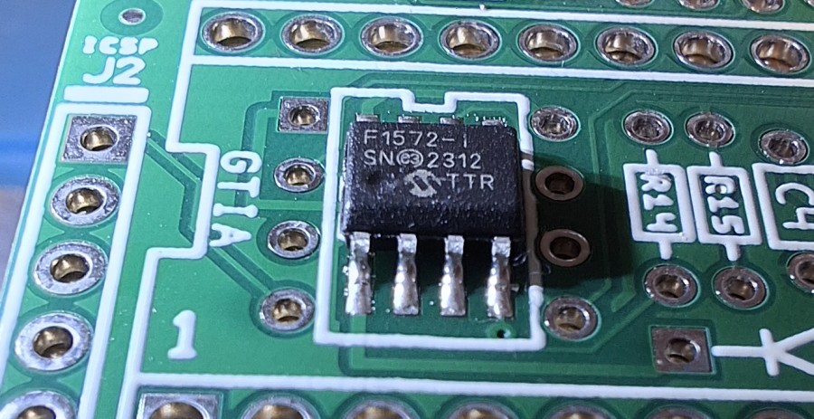

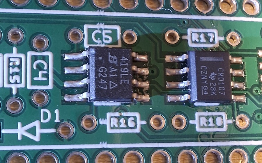

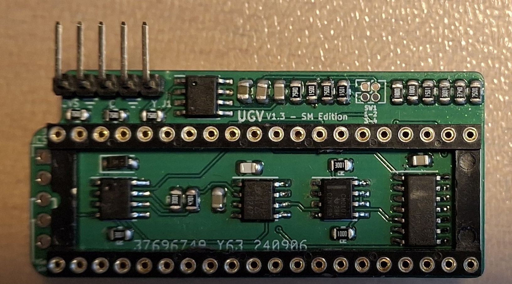

Da ich ja inzwischen öfters mal mit SMD Bausteinen zu tun bekomme und das Verlöten der Winzigteile mit einem baumstammgroßen Löteisen doch anstrengend ist habe ich mir jetzt mal bei Amazon so eine Miniheizplatte bestellt.
Ich dachte für weniger als 30 Euro kann man nicht viel falsch machen. die Platte ist zwar nur 5 cm x 5 cm groß, aber für die UGV-SMD Platine genau richtig.
Da das Gerät über die 20V eines 65 Watt USB-C Netzteils gespeist wird muss man sich auch nicht wegen nicht geerdeter 220V Metallteilen keine Sorgen machen.
Bei dieser Art billiger Chinaelektronik verzichte ich auf Geräte mit 220V Anschluss.
Heute das erste mal getestet und bin begeistert.
Bei der Dosierung der Niedertemperatur Lötpaste muss man etwas aufpassen aber mit etwas Übung klappts.
Ich muss sagen, dass mich die ersten Versuche voll überzeugt haben. Bin auf jeden Fall mit dem Ergebnis zufrieden:

@Olix: hast Du schonmal größere Bauteile damit gelötet? ESP32, SMD-SRAMs, Spannungsregler etc.? Kommt dann noch genug Wärme an?
Ne, was großes hab ich damit noch nicht grlötet. Nur die UGV Pkatine. Aber da war ich echt zufrieden:
